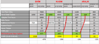

Arkadaşlar ben özel bir hastanenin laboratuvarında çalışıyorum laboratuvarda verimlilik (kar-zarar) hesabı yapmamı istediler. Eklediğim dosyada hesabını yapmaya çalışıyorum bir türlü yapamadım. Ferrittin için hesabı
Ana Depo Çıkış: 3500 test
Bir önceki devir:1450 test
Devir Dahil Toplam Çıkış: 4950 test
Çalışılan Test Saysı:4331 test
İmha Sayısı :0 test
Kalibrasyon Sayısı:52 test
Kontrol Sayısı:70 test
Hasta Tekrarı. 4 test
TOPLAM: 4457 test (4331+0+52+70+4)
Fiili Sayım(şuan depo toplam) 203 test
FARK (kar/zarar)= -1258
Yukardaki verilere göre ferritin testinde (fark -1258) çıkması çok fazla formül demi yanlış yaptım veya formüldeki eksikliğim , hatam nerde bulamadım.
Lütfen yalvarırım bana yardımcı olun.
  • Veri hesaplama -.xlsx
    12.1 KB · Gösterim: 7

E13 e yazdım formülü
  • düzenlendi Veri hesaplama.xlsx
    12.2 KB · Gösterim: 3

Formül yazdığımda - 290 gibi bir rakam çıktı diğer verilere uyguladığımda hepsinde (-) yani hep zarar olduğunu ifade ediyor. rica etsem Formülü geliştire biliriyiz.

öncelikle -290 sonucu sizin istediğiniz sonuç mu onu teyit edelim. Sizin başlangıçta 4950 adet ferritin vardı. bunlar bir şekilde kullanılmış. daha sonra saydığınızda depoda 203 adet ürün kalmış. yani -290 adet ürün kaybolmuş, ortada yok. doğru muyum
-290 benim beklediğim sonuç değil daha doğrusu sonuç ne olduğunu inanın bilmiyorum. sonuç doğru bir formül bulup doğru hesap yapıp doğru sonuç bulup patronlarımın karşısına sonuç bu demek istiyorum.

Hocam benim yazdığım mantik dogru degil mi. Kar zarar derken siz neyi hesapliyorsunuz orayi kararlastiralim. Bu para degil ki kar zarari olsun. Ürün adeti bu. Sizin basta 4950 adet urununuz var 4457 adet kullanmissiniz. Son sayim da depoda 203 adet var. 4950-4457=493 kalan stok. Kalan stok 493 olmasi gerekirken depoda son durumda 203 adet var. 493-203=290 demek ki 290 adet ürün kayip. Sizi istediginiz sonuc bu degil mi. Stoklarda olusan kayiplar

TSHFERRİTİNİNSULİNAFP
toplam sayı805049501226658
çalışılan toplam65994457986338
kalan1451493240320
depo97720341165
FARK-474-290-199-155

Her zaman Matematikte 4 işlem sonucunda istediğiniz sonuca ulaşabilirsiniz. Toplam malzemeden kullanılan malzemeyi çıkartırsanız deponuzda olması gereken miktarı verir. Sizin depoda saydığınız miktar olması gereken miktardan fazla çıkıyorsa sonuç hatalıdır eksik çıkıyorsa da hatalıdır. Çünkü ya kullanılan malzeme sayısında eksiklik veya fazlalık vardır. Yada toplam malzeme giriş sayısında fazlalık yada eksiklik vardır. Eğer Toplam malzeme ve kullanılan malzeme sayıları doğru ise kalan malzeme miktarı depoda sayılan miktardan az ise çıkışı yapılmamış malzeme vardır. Eğer depoda sayılan malzeme miktarı kalan malzeme miktarından fazla ise girişi yapılmamış malzeme vardır.

vermiş olduğunuz örnekte kasım ayından 1450 devir var
  • 1450 rakamı formüllemi çıkarıyorsunuz yoksa formülden bağımsız mı (sayım sonrası gibi )
  • hesabı nasıl oluyor ve bu 1450 rakamının ekim ayının kar zararına etki etkisi lazım diye düşünüyorum
  • o yüzden ekim ayı için 8050-6599-977+1450=976 kar
olabilir ama bu varsayım doğru yönlendirmeyi sizin yapmanız gereklifakat sizde dahil kimse sistemi bilmiyor gibi o yüzden ilerleme sağlanamıyor

Hocam dediğiniz gibi hep zarar oluşuyor.
1450 rakamı formülle değil sayım sonraki bulunan rakam.
1450 kasım ayına devrediyor kasım ayındaki hesaplamalara dahil oluyor.
hocam ne olur lütfen bana yardımcı olun isterseniz dosyanın tamamını gönderebilirim.
Sn arslanbey sanırım siz, depo sayım sonucunda çıkan sayıya ulaştıracak bir formül istiyorsunuz. Depo sayım sonuçlarının olduğu dosyanızı geçmiş ayların verilerini de dahil ediniz ve yükleyiniz buna göre bir hesaplama bulunur.

Arslan bey 4 işlem bilen herkesin yapabileceği bir problem için 3 gündür arkadaşlarımız çözüm önerisi veriyor çözümler yanlış değil siz istediğiniz sonuçları alamadığınız için yanlış zannediyorsunuz doğru tektir. 2+2=4 4-2=2 bundan daha basit bir formül yok
sayım sonrası elde edilen rakam ise tablonuz yanlış değil mi işaretlediğim kısımdaki rakamların aynı olması gerekmez miydi
siz işleyişin nasıl olduğunu öğrenip yönlendirme yaparsanız ancak sorun çözülür yoksa ilerleme sağlanamaz malesef
Sayfa2 de farklı bir tablo yaptım.
