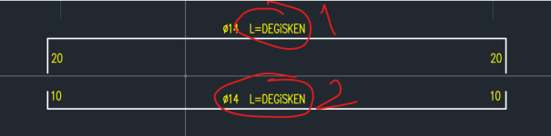

autocad programına gelen verilere, bir takım işlemler yaptırıp, bunları istediğim veriye çevirmek istiyorum:
örneğin şöyle :
programda 2 tane değer var,
1 : bant (45/14)
2:döşeme açıklığı 390 cm
bu iki veriye bir takım işlemler yaptırıp istediğim değerleri almak istiyorum örnek hesaplama :
önce 390 a üstte işaretlediğim 1 diğer L değişken yani, buna şu işlem yapılacak 390 + 20 + 20 = toplama yapacak üst için
sonra 390 a altta işaretlediğim 2 diğer L değişken yani, bunaşu işlemi yapacak 390 + 10 + 10 = toplama yapacak alt için :
ilk fotoda işaretlediğim 1 iç detayları alt fotoda
yani 5 üst 5 alt 14 mm lik donatı var

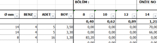

daha sonra etriye aralığı da var onu da hesaplatmak için,
390 ı 20 ye bölecek 20 nerden geldi aşağıdaki fotoda ;
excele benim gireceğim değerler kısmı olmalı,
bir de benim excele attığım yani autocad programından excele aktardığım verilecek olacak,
bunları işleme sokup istediğim değerleri almam lazım :

merhaba değerli hocam,
autocadden excele aktarırken,gelen ham veriler bunlar,
bu verilere, tipine göre ( tipi derken şu : 45/14 veya 30/14 .... (şu an burada yok ama bunlardan farklı tiplerde var )), işlem yaptıracağım TOPLU OLARAK
örnek vermek gerekirse;
45/14 ise -------> şu işlemi uıygula
30/14 ise ------->şu işlemi uygula..
toplu olarak bütün ham verilere bu uygulanacak,
45/14 için ise kriter şu :
5 tane 14lük donatı var üstte
5 tane 14lük donatı var altta
şimdi buna uygulanacak işlemler için alınacak uzunluk ise : ilk fotoda bulduğumuz bant(45/14), 390 --->> işte bu 390 bizim L uzunluğumuz olacak.
buraya kadar anlatabildim mi acaba
Ekli dosyayı görüntüle 32044
.Ekli dosyayı görüntüle 32045
buraya kadar anlatabildim mi acaba. 45/14 390 ise şuna şu eklensin. Yazul
şekile göre degil de 45/14 390 ise şu kisma şu eklensin. Bu sekilde yazar misin
