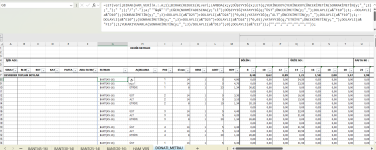

merhabalar,
proje üzerinden metraj çıkarırken kolaylık sağlaması açısından buna ihtiyacım var, yoksa bir projede ortalama 1,5 hafta kalıyorum. bende 3 günlük düşünce sonrası böyle bir şey yapılırsa iyi olur diye düşündüm yardımlarınıza desteklerinize ihtiyacım var.
ekteki pdf üzerinden 25 sayfa anlatım yaptım, detaylarını vs belirttim rica etsem yardımcı olur musunuz.
Autocad dwg üzerinden aldığım veriler ham veri sayfasına işletiyorum.
buradan da bir takım işlemler yaptırırsak kolaylık sağlarız diye düşündüm.
yapılacak işlemlerin çoğu sabit, verilerin çoğunu ben giriyorum.
yardımcı olmanızı dilerim
allah razı olsun sağ olun.
iyi forumlar.
Sorunuzun anlaşılır olması ve daha çabuk cevap almanız için, HAM_VERİ sayfasındaki ilk satırdaki verinin (1_SİZ_BANT (45/16)_450) DONATI_METRAJ sayfasındaki hangi sütunda ki hücrelere, hangi kısmının ve diğer sayfalardan yararlanarak yazılacağını teker teker belirtin.
Örneğin,
G8 hücresine= 1_SİZ_BANT (45/16)_450 gibi

Hocam belki makro ile daha sağlıklı olabilir ancak ben bir formül denemesi yaptım. Formül #Sayı hatası verirse içine girip bir iki kez enterleyip tekrarlamanız lazım. Bu da dolaylı formül ile çalışmanın dezavantajıdır. Ham verileriniz örnek "1_Lİ_BANT (30/14)_290" bu kalıpta standart olacağı varsayılmıştır. Bu verideki misal "1_Lİ_BANT (30-14)_290" olması (bölü yerine eksi işareti gibi) formülü çalıştırmaz. Bir kontrol edersiniz.

Ben senin hesabından bir şey anlamadım :) işin içinde olmadığım için anlamakta zor oluyor senin formülünü uyarladım hesaplamaları doğru yapıyormu bilmiyorum sen bir bak işini görür inşallah sol köşeye çalıştır koydum veriyi HAM_VERİDEN Alıp DONATI_METRAJ Sekmesine yazıyor.
Makro ile çözdüm, ancak 40 adet ham veri var bunların hepsi aktarılacaksa 40x4 160 satır olması gerektiğinden DONATI_METRAJ sayfasında başlıklar ile toplam satırlarının arasına satır mı eklenecek.
merhaba abi, allah razı olsun, evet abi, ham veri sayısının çokluğuna göre, metraj sayfasına yeni satırlar eklenecek otomatik olarak tablo aşağı doğru büyüyecek nedeni ise aşağıda toplam alıyor toplam demir ağırlığını alıyor ondan dolayı, yani dediğin gibi otomatik satır eklenecek
allah razı olsun
Denizi geçtik derede boğulduk, yandaki formüller bozuluyor.
Alttaki örnek dosyada gelen sonuçlar doğru mu test edin, formül işine sonra bakayım.
merhaba mesajı şimdi gördüm doğru hesaplıyor da düzenleme yapabilir miyiz üstünde ? sağ olun allah razı olsun
Formülleri hepten iptal ettim, o işi de makro yapıyor. Biçimlendirmeyi sen yaparsın
