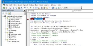

Sayın Mtudes ; resim1 inceleyiniz.
Module1 içindeki excelcozum makrosunda devre dışı bıraktığım YEŞİL RENKLİ SATIRLARDA;
'tablo.Range("f4:z300").Delete
'tablo.Range("a6:e300").Delete
bu iki kod sayfanızdaki hücreleri siliyor. Hücrenin içindeki veriyi temizlemiyor. Direkt HÜCRENİN KENDİSİNİ siliyor.
Makro çalışmadan önce sayfa üzerinden önizleme ekranını açtığınızda sayfa dolu olduğu için diğer sayfaları da görüyorsunuz.
Ancak anladığım kadarıyla makro çalıştığında sayfa temizleniyor ve yaptığınız sorgu sonucunda gelen veri 1 sayfaya sığdığı için önizleme ekranında da göremiyorsunuz. Yani aslında göremiyor değilsiniz. Veri o kadar olduğu için o kadar görüyorsunuz. (2. resim)
