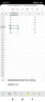

Sn Galapagos #4 mesajdaki önerisinin formülü aşağıda
Formülü eksik hücre dizisinin altına yapıştırın, sayfa isimlerini siz eklersiniz
liste 1 : E1:E4
liste 2 : H1:H7
E5 e yazılacak formül resimdeki gibi olacak. Biçimlendirmeyi manuel ya da koşullu biçimlendirme ile yaparsınız.

Galapagos hocamın örneğindeki değerlere alternatif formülHTML:
