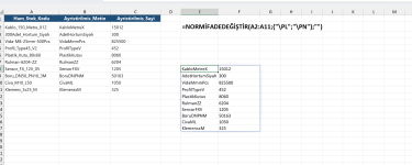

365 işlevleriyle resimdeki formül ile dökülmeli olarak tek seferde işlemi yapabilirsiniz.
Eğer KTF istiyorsanız LAMBDA ile KTF yapmanız da mümkün.
PowerQuery kullanıyorsanız onunla da yapılır.
