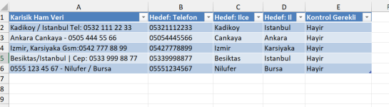

Table1 tablosuna ham verilerinizi aktarıp Report sayfasında ki tabloyu REFRESH-YENİLE derseniz sonuçların listelenmesi gerekir.
Listenizde uygun olmayan veriler varsa son sütunda bu satırlar için Evet yazacaktır. Sizin bu satırları kontrol etmeniz gerekiyor.
Evet olan satırlar fazla çıkarsa M kodu buna göre revize edilebilir.

Sn rezeptez bu tablo sorununuzu çözdü mü ?
Aşağıdaki gibi olmalıydı...
İZMİR (İL)
KARŞIYAKA (İLÇE)
Bu karışıklığı önlemek için bir sayfada İL-İLÇE listesi olursa daha sağlıklı sorgu yapılabilir.
İfadeler: Admin
Korhan AYHAN geçen gün yazıştığımız konu ile ilgili bir durum bence.
İZMİR (İL)
KARŞIYAKA (İLÇE)
Korhan Hocam merhaba,
Paylaştığınız çalışmadaki İzmir/Karşıyaka satırında il ve ilçe yerleri karışmış.
Bu hatayı önlemek için dosyada ayrı bir sayfada İL-İLÇE listesi bulundurmak çok daha sağlıklı bir çözüm olur. Bu sayede sorgu daha doğru çalışacaktır.
#5 nolu mesaj ekindeki dosyayı güncelledim.
İl-İlçeler listesi ekledim. Oradaki bilgilere göre sorgu çalışıyor.
2 adet hatalı kayıt ekledim. Kırmızı olarak renkleniyor. Bu şekilde kontrol biraz daha sağlıklı olacaktır.
