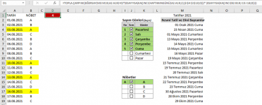

Merhaba herkese. Bu isimde bir konu açılmış fakat benim istediğimde tek fark şu. Resmi tatilleri saymamasını istiyorum.
Bu konuda açılan konu bu. Kilitli olmasa oraya yazacaktım.
Formül :
=TOPLA.ÇARPIM((EĞERSAY(M3:M19;A2:A19)=0)*(ESAYIYSA(KAÇINCI(HAFTANINGÜNÜ(A2:A19;2);$I$4:$I$10;0)))* (ESAYIYSA(KAÇINCI(B2:B19;I15:I18;0))))
Gün seçimi yapmayıp, Hafta sonları HARİÇ derseniz
(ESAYIYSA(KAÇINCI(HAFTANINGÜNÜ(A2:A19;2);$I$4:$I$10;0))) yerine (HAFTANINGÜNÜ(A2:A19;2)<6)
yazabilirsiniz...
Ya da haftanın günlerini siz yazarsanız, örneğin Pazartesi, çarşamba ve Cuma günleri için
(ESAYIYSA(KAÇINCI(HAFTANINGÜNÜ(A2:A19;2);$I$4:$I$10;0))) yerine (ESAYIYSA(KAÇINCI(HAFTANINGÜNÜ(A2:A19;2);{1;3;5};0)))
yazabilirsiniz... Burada {1;3;5} haftanın günleri olarak Pazartesi (1), Çarşamba (3) ve Cuma (5) belirtmektedir.
Ayrıca NÖBET seçmeyip kendiniz yazacaksanız... Örneğin sadece A nöbeti...
Selamlar,
Belki şöyle olabilir.
** Sayıma dahil edilmeyecek TATİL günlerinin listesini bir kolona yazın.
** Sayımı yapılacak günleri işaretleyerek seçin.
D1 hücresinde, koşullara uyanların adedi hesaplanacaktır. Koşullara uyanlar biçimlendirme ile Sarı dolgulu olacaktır.
Not : B kolonunda 0yazmayıp BOŞ bırakılsa da 0 olarak değerlendirilecektir. BOŞ hücreler değerlendirilmesin denilirse, Formüle koşul olarak (B2:B19<>"") koşulu da çarpan olarak eklenmelidir.
Selamlar,

Ekli dosyayı görüntüle 3082
peki hocam b kolonunda sayı değilde harf saydırmak istersek kodda ne gibi dğişiklik yapmamız gerkir örnek veriyorum A stundaki günlerde kaç tane A nöbeti var (haftasonları hariç) ?
Formül :
yazabilirsiniz...
Ayrıca NÖBET seçmeyip kendiniz yazacaksanız... Örneğin sadece A nöbeti sayılacaksa
(ESAYIYSA(KAÇINCI(B2:B19;I15:I18;0))) yerine (B2:B19="A")
şeklinde yazarsınız...
Ya da A, C, D nöbetleri saydıracaksanız da
(ESAYIYSA(KAÇINCI(B2:B19;I15:I18;0))) yerine (ESAYIYSA(KAÇINCI(B2:B19;{"A";"C";"D"};0)))
şeklinde yazabilirsiniz...
Sn @52779 tüm detayı ile alternatifler sunmuş zaten . Aşağıdaki de Haftasonu HARİÇ ve SADECE "A" nöbeti için hesaplama ile ilgili başka bir alternatif olsun.
Ekli dosyayı görüntüle 3084
Formül :
yazabilirsiniz...
Bu tam olarak istediğim 👍🏻 5. Posttaki formuldekine haftasonu da eklenirse ben okeyim 👍🏻
