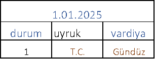

Gün bazında vardiya ve uyruk girmeniz için bu alanları tarih alanının altında belirtmelisiniz. Aşağıdaki resim gibi bir formatta olmalı, işten ayrılmışlar özet sayfasında olmamalı.
