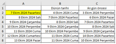

Merhaba arkadaşlar
Yan yana iki hücreden birincisine iki gün önceki tarihi, ikincisine de dünün tarihini yazdırmak istiyorum.
Aslında bunu yapabiliyorum ama bu tarihleri yazdırırken hafta sonlarını çıkarmasını istiyorum.
Bugün çarşamba ise dün için salı gününü, iki gün öncesi için pazartesi gününün tarihini yazacak ama bugün pazartesi ise dünün tarihine geçen hafta cuma gününün tarihini, iki gün öncesine ise geçen hafta perşembe gününün tarihini yazdırmak istiyorum.
Yardımcı olursanız sevinirim arkadaşlar.
Kolay gelsin.
Cumartesi ve Pazar günleri için ne yapılması gerekiyor.
Dün için
İki gün öncesi için
Birde tatil günlerini çıkarmak istiyorum ama o biraz sıkıntı olur galiba
Bir sütuna tatil günlerini ve hafta sonlarını otomatik çıkararak bir liste yaptım ve her gün seçilen hücrenin bir alt hücresini yazdırabilir miyiz diye soracaktım aslında hocam ama nasıl bir formül gerekir bilmiyorum

1 gün öncesi:
2 gün öncesi:
Ekli dosyayı görüntüle 28820
Dün için
İki gün öncesi için
Birde kullandığınız tabloda A2 hücresine =METNEÇEVİR(BUGÜN();"gg.aa.yyyy")&"" formülü ile bugünün tarihini yazdırsak daha iyi olur hocam çünkü dünün tarihi ve iki gün öncesinin tarihi sürekli aynı hücreye yazacak, alt alta değil yani
1 gün öncesi:
2 gün öncesi:
Dün için
İki gün öncesi için
Birde bu formülde iki gün öncesinin tarihinde hafta sonlarını da veriyor hocam hem dünün tarihinde hem de iki gün öncesinin tarihinde hafta sonları yazılmaması lazım. Bu konuyu hallettik ama yine de bilgi amaçlı yazdım hocam. Şu an sadece tatil günlerinin çıkarılması kaldı.
