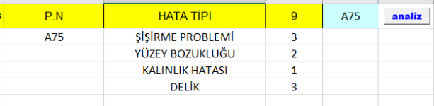

Arkadaşlar Merhaba Şimdiden ilgilenen herkese teşekkürler.
Oluru var mı onu da bilmiyorum ancak fire paretoları sayfasında bir grafik oluşturuyorum veriyi parça günlük hatalardan alıyor.
yapmak istediğim.
1- 0 olan hata türlerini almayacak
2- parça numaralarını bir liste oluşturup listeden seçtiğimde o parçanın grafiği gelir mi? (İnşaALLAH mümkündür)
teşekkürler.
  • hLm52-9-Üretim Hata__ EYLÜL yeni halim-1.zip
    349.4 KB · Gösterim: 2

parça günlük hatalarda sadece toplam kısımları alacağım. fire paretoları sayfasında bir örnek var.
analiz sekmesi güzel olmuş ancak orada bana sadece hata türleri lazım hangi gün hangi hata olmasına gerek yok. bana orada sadece hangi hata türünden kaç tane çıkmış bilgisi yeterli olacaktır.
isterseniz bunu sağlayalım sonra anlatayım.

teşekkürler tekrar okuyunca ben yanlış anlatmışım galiba kusura bakmayın :(
yaptığınızın sol tarafında parça numarasına göre olacak.
parça numarasından süzdüğümde toplam hata türleri olacak.
sonraki aşama süzdüğüm hata türlülerini parçaya göre grafik yapacağım listeden hangi ürünü seçersem grafiğinde otomatikmen değişmesini istiyorum örnek dosya yüklüyorum orada anlatmaya çalıştım.
  • hLm52-9-Üretim Hata__ EYLÜL yeni halim-1.xlsm
    762.7 KB · Gösterim: 3

İstediğim tam olarak bu çok teşekkürler. Bu sonuca ulaşabilmek A ile I arası tüm sütunlar kalacak değil mi?
listeden bir kaç parçaya baktım aynı hata türlerini ve adetlerini uyguluyor problem yok.
NOT: Örneğiniz galiba yanlış yada hatalı. Bu nedenle Sol taraftaki tabloya (A:E aralığı) Auto süz uyguladım.
