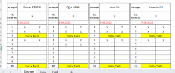

Hocam hayırlı sabahlar. Sorunu çok iyi anlatmışsınız. Hocam şimdi denemeler yaptım. Her şey doğru geliyor yalnız aynı görev yerinde çalışan sayısı birden fazla ise ve o ay giriş tarihi varsa hafta tatili sadece giriş günü olanda gözüküyor.
    62 KB · Gösterim: 2
