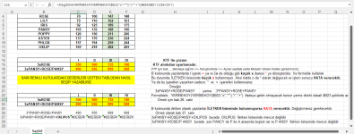

Aşağıdaki resimden de görüleceği üzere, konuyla ilgili makro kodlarını internetten aradım ve bazı uyarlamalar yaptım. Sonuçta istenilenler KTF ile hesaplanıyor. Ama, bazı kısıtlamalar var. Onları da yazmaya çalıştım.

üstteki mesajımda KTF kullanımı
=DegistirA(DegisecekAlan ; DegisimListesi ; KarşılıkDeger)
şeklindedir.
Çalışması ise
örneğin, B24 hücresindeki
3xPANCY+ROSE/PANCY için 1. değerlerin elde edilmesi
Formülümüz
=DegistirA(YERİNEKOY(YERİNEKOY($B24;"x";"*");"/";"+");$B$4:$B$11;C$4:C$11)
Burada,
Degisecek Alan = B24 hücresinde yazılan 3xPANCY+ROSE/PANCY Ancak, öncelikle x yerine * ve / yerine + yazılmalı... Onu da
YERİNEKOY(YERİNEKOY($B24;"x";"*");"/";"+") formülüyle elde ediyoruz. Ve sonuçta şöyle oluyor... 3*PANCY+ROSE+PANCY
DegisimListesi : $B$4:$B$11
KarşılıkDeger : C$4:C$11
KTF çalıştığında, önce Degisecek alan olan 3*PANCY+ROSE+PANCY deki PANCY ve ROSE değerleri, DegisimListesinde aranıyor ve bulunduğu satırdaki KarşılıkDeger yazdırılıyor.
İlk sonuç olarak, 3*105+70+105 elde ediliyor. Son olarak da bu değerler matematiksel olarak işlem görüyor ve 490 sonucu elde ediliyor.
