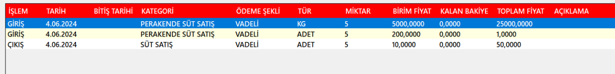

Arkdaşlar merhaba datagiridview de işlem sütününda giriş ve çıkış var bunları renklendirmek istiyorum satırı değil sadece yazıyı
giriş yeşil çıkış kırmızı yazılsın bir kaç deneme yaptım ama başarılı olamadım

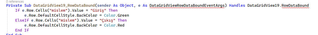

RowDataBound diye bir şey yok diye biliyorum VB.NET kodlama dilinde. Yapay zeka bazen sapla samanı karıştırabiliyor.
CellFormatting vardır orada yapılacak. Kabaca bir örnek yazıyorum birebir tutmayacak uyarlarsınız. Elimde kod derleme programı yok.
Sütun indexinin 1 olduğunu varsayarak yaptım sende kaçıncı index ise ona göre değiştirirsin. Bir de arkaplan rengi değil de yazıların rengi değişsin istiyorsan BackColor değil ForeColor olarak değiştirmen yeterli olur sanırım.

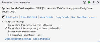

Kodu görebilir miyiz? Ayrıca ColumnIndex'i doğru yazdığınızdan emin olun.
Date ile başınız belada bu aralar.
para ve tarih ile başımız belada
1 den 10 kadar yazdım hep date diyor:)
İşlem yazan kolondan önce gizli bir kolon yoksa ColumnIndex 0 (Sıfır)'dan başlar. e.ColumnIndex yazan yerlere 0 (Sıfır) yazmalısınız.
işlem den önce id gizli kolonu var hocam 0 dan 10 na kadar yazıyorum olmuyor:)

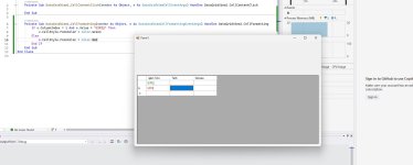

Proje dosyalarını istedim ama sql'e bağlandığını unutmuşum, o proje test için uygun değil benim bilgisayarımda. Küçük bir örnek hazırladım benim bilgisayarımda test edince çalışıyor.
Ayrıca senaryonuza uygun olsun diye gizli ID kolonu da koydum.

Ayrıca else kısmındaki koşulu yazmayı unutmuşum;
else kısmını yukarıdaki gibi uyarlarsınız.
