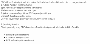

PDF'yi Excel'e dönüştürmek için birkaç farklı yöntem kullanabilirsiniz. İşte en yaygın yöntemler:
1. Adobe Acrobat ile Dönüştürme
Eğer Adobe Acrobat programına sahipseniz:
PDF dosyasını Adobe Acrobat ile açın.
Sağdaki panelden Dışa Aktar PDF seçeneğine tıklayın.
Microsoft Excel seçeneğini seçin.
Dosyayı kaydetmek için uygun bir konum ve isim belirleyin.
2. Çevrimiçi Araçlar
Birçok çevrimiçi araç, PDF dosyalarını Excel'e dönüştürmek için kullanılabilir. Örnekler:
  • Smallpdf (smallpdf.com)
  • ILovePDF (ilovepdf.com)
  • PDF to Excel (pdftoexcel.com)
