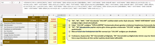

Sayın askan,
Oda hizmetleri ortalamasını 4,34 olarak vermektedir.
Oysa olması gereken ortalama 4,53 tür.
Saygılarımla
Formül 4,53 vermiş.4,34 değil. Anlatmak istediğiniz nedir?
Sayın askan,
Aşağıdaki görseldeki görüldüğü üzere "C41:C49" aralığına formülü eklenince, "E41:E49" aralığındaki olması gereken sonuçlardan farklı sonuçlara ulaşılmaktadır.
Saygılarımla.

Merhaba Arkadaşlar.
Örnek Dosyayı incelediğimde Yıl ve ay Kriterini dikkate alarak Belirli hizmetlerin ortalamasının alınacağını anlıyorum.
Yani, 2024 Mart ayında Oda Hizmetleri nin Ortalama Puanını bulmak.
Bu koda göre Oda Hizmetleri için verilen puanların 2024 Mart ayı ortalaması 4,63. Bunun doğru olduğunuz ANKET VERİTABANI Sayfasında Oda Hizmetlerinin Mart Ayı bilgilerini seçtiğinizde alt kısımda görebilirsiniz.
Olması gerekeni neye göre hesapladığını söyleyebilir misiniz , bilmediğimiz bir kriter daha mı var.
