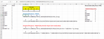

Ekte yer alan dosyada unvan alanlarını benzersiz yapıp toplam sayısı almak istiyorum. Çokeğersay ile benzersiz olanların sayısını nasıl alabilirim?

Bu formülle tek bir sutundaki benzersizleri alabiliyorum. Amacım a ve sutununda yer alan değerleri benzersiz üzerinden ürüne göre toplamını almak.
Tek sütunda benzersiz alınıyor çünkü "Ekte yer alan dosyada unvan alanlarını benzersiz yapıp..." şeklinde sorunuz. Ben de SADECE A sütunu benzersiz adedini istediğinizi düşündüm.
İstenilenden tam emin değilim ama beklenen sonuçlar belki de resimdeki gibidir.
(Benzersizler, her iki kolon da dikkate alınarak hesaplanıyor)

D4 hücresinde benzersiz ile filtre formülünü kombine kullandık ve boş olanları atladık. Benzersiz değerleri listeledik. (Ali, Mehmet...)
E3 hücresinde ise ürün isimleri için aynı işlemi yaptık. Devrik dönüşüm ile listeyi yatay hale getirdik. (X, Y, Z...)
E4 hücresinde ise çokeğersay ile saydırdık. E4 hücresini sağa ve aşağı çekebilirsiniz. Bu hücredki sabitlemeler ÖNEMLİDİR.

Hocam desteğiniz ve yardımlarınız için çok teşekkür ediyorum. İstediğim tam olarak buydu.

Ümit Hocam, yardımlarınız ve desteğiniz için çok teşekkür ediyorum. Tam isabet istediğim buydu.
