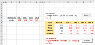

Sayın üstadlar,
Normal formül ile yaptığım bir makroyu Cells yöntemiyle nasıl genişletebilirim.
1. Kod
Sub Makro1()
Range("M10: 13") = "=RC12*(1+R8C[-9])"
End Sub
2.Değiştirmek istediğim kod
Sub Makro2()
Range("M10: 13") = Cells(10, 12) * Cells(8, 4)
End Sub

Hayır üstad, değere çevirme olayı değil. Şöyle izah edeyim. Örneğin M10 hücresini ele alalım.
M10 = L10 x (1+D8) dir
bu formülü N10-O10-P10 hücrelerine doğru kaydırmak istiyorum. Onlarda aynı M10 da olduğu gibi
N10 = L10 x (1+E8)
O10 = L10 x (1+F8)
P10 = L10 x (1+G8)
şeklinde hesaplamasını istiyorum ama alanları, hücreleri Cells ile tanımlayarak
Hocam o olayı döngü ile yapabilirsiniz
Deneyiniz:
Umarım isteğinizi doğru anlamışımdır, inceler misiniz...
