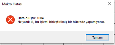

Konu hakkında bana ayırdığız zaman için teşekkürler. Ancak, yukarıda verdiğiniz en son kodu uygulamaya çaılıştımda yine syf.Range("G10:G" & sonAy).ClearContents satırında hatası vermektedir.

Aşağıdaki satırlardaki On Error GoTo Hata satırını pasif( 'On Error GoTo Hata) yapılca sorunsuz çalışmaktadır.
Örnek dosya ile uygulama dosyası aynı olmasına rağmen aşağıdaki hata vermektedir. Birleştirilmiş hücre bulunmamaktadır. Benim gözümden kaçan veya yanlış yapmış olacağım bir olay bulunmaktadır.

Buradaki kritik nokta şu
On Error GoTo Hata satırı hata üretmiyor. O satırdan sonra oluşan gerçek hatayı yakalamaya başlıyor.
Sen o satırı pasif yapınca:
On Error Resume Next
Set syf = ThisWorkbook.Worksheets(ayAdi)
'On Error GoTo Hata
On Error Resume Next makronun geri kalanında aktif kalıyor. Yani hata aslında devam ediyor ama VBA hatayı göstermeden atlıyor. Bu yüzden “sorunsuz çalışıyor” gibi görünüyor; fakat bazı satırlar çalışmadan geçiliyor olabilir.
Bu hata büyük ihtimalle şu satırlardan birinde oluşuyor:
ym.Range("D5:O" & son).ClearContents
veya
syf.Range(syf.Cells(10, "G"), syf.Cells(sonAy, "G")).ClearContents
veya en yüksek ihtimalle:
ym.Range("B5:O" & son).Value = matrahVeri
Çünkü burada sadece D:O değil, komple B:O aralığına toplu veri yazıyorsun. Eğer B5:O... içinde tek bir gizli/unutulmuş birleştirilmiş hücre varsa 1004 hatası verebilir.
Aylık sayfalarda da G10:G... içinde ya da G hücresinin sağındaki/altındaki hücrelerle yapılmış bir merge varsa aynı hatayı verir.

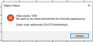

Örnek dosyada makroyu çalıştırdığımda, herhangi bir sorun olmadan hızlı bir şekilde çalışmaktadır. Ancak, örnek doya ile bir bir aynı olan çalışma kitabıma uyguladığımfa aşağıdaki hatayı almaktayım.
Yine yukarda verdiğiniz "BirlesikHucreleriBul" makrosnu çalıştırdığımda, G10:G70 ile B10:B70 arasında birleşik hücre bulmamaktadır.
Örnek dosyadada aynı olan Açıklamaların bulunduğu hücrelerde birleşme mevcuttur.
Ocak ayı G10:G70 arasındak hüc relerinin için silmeme rağmen aynı hatayı vermektedir.
Diğer aylara ait bodrdo örnekleri ocak ayı ile aynıdır.

Orijinal dosyada problem büyük ihtimalle şudur:
G sütunu bağımsız değil.
Bazı satırlarda G hücresi, açıklama alanına ait birleşik hücrenin parçası.
Bu yüzden en sağlıklı çözüm:
G sütununa yazılacak hücreler kesinlikle birleşik olmamalı.
Açıklama hücreleri birleşik olacaksa G sütununa taşmamalı.
Açıklama alanı örneğin H:K gibi ayrı bir bölgede tutulmalı.
Makro çıktısı için kullanılan G sütunu tamamen bağımsız bırakılmalı.
Geçici çözüm olarak yukarıdaki güvenli temizleme/yazma prosedürleri iş görür. Kalıcı ve temiz çözüm ise orijinal dosyada G sütununa temas eden birleşik alanları kaldırmaktır.
Sayın arzuhalci;
En son verdiğin örnek sorunsuz çalıştı. Yukarıda yaptığınız uyarı ve önerilerinizi dikkat edeceğpim.
