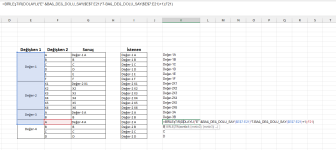

Merhabalar benim bir sorum olacak. Resimdeki Değişken 1 ve Değişken 2'yi yan yana yazmak istiyorum ama Değişken 1 birleştirilmiş hücre olduğundan istediğim sonucu elde edemedim. istenen değer sütunundaki değerleri elde etmek için hangi formül yada fonksiyonu kullanmak gerek yardımcı olur musunuz. teşekkürler.
Şöyle bir taktik yapıp birleştirilmiş hücreleri ayrı sütuna(hücrelere) alıp, formülünüzü tekrar denesiniz işinizi görür mü?
Birleştirilmiş hücre adını "Ad Kutusu" içinden okuyabilirsiniz.
Ben A B ve C sütunları olarak değerlendirmiştim.
Siz formüldeki A1 yerine E7 yazıp F4 ile sabitleyiniz
Yani
=$E$7 & " " &F7
sonra ikinci birleştirilmiş hücre için
E7 kısmını değiştirin aşağı doğru çekin
Teşekkürler bu şekilde Değişken 1 kısmını kısmen sabitledik. Ama excel dosyam yaklaşık 5000 satır civarında ve çok fazla bu şekilde gruplama var. "E7 kısmını değiştirin aşağı doğru çekin" kısmını da otomatikleştirebileceğimiz bir yöntem var mı? Formülü tüm excelde aşağı çektiğimde istenen sütunum gibi tüm değerler yerine oturması için
G7 ye yapıştırıp aşağı doğru sürükleyin sonuç alacak mısınız?
Desteğiniz için teşekkürler grup boyutları aynı olduğunda çalışıyor ancak grup boyutu değişince kaymalar oldu.
Anladım teşekkürler. Makroya girmeye gerek yok. En azından aynı tipikteki gruplamaları alt alta koyduğumda bir nebze işimi rahatlatır teşekkürler tekrar.

Teşekkürler E Sütunu gizlenip birleştirme formülünde E hücreleri kullanılabilir.
