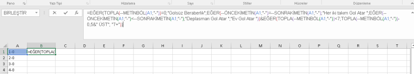

merhabalar ustalarım ben bildiğiniz gibi iddaa ile ilgili formül uyygulamak istiyorum
şu şekilde bir sonuca değer verdirmek için siz ustalardan yardım istiyorum
örnek
A1 sütununda ki verim 0-1 (bu değerin şu alması ( deplasman gol atar) 0,5 üst )
A2 sütununda ki verim 1-0 (bu değerin şu olması ev gol atar 0,5 ÜST)
A3 sütununda ki verim 0-2 (bu değerinde deplasman gol atar 1,5 üst)
A4 sütununda ki verim 2-0 (bu değerinde ev gol atar 1,5 üst
A5 sütununda ki verim 1-1 bu değerde her iki takım gol atar 1,5 üst
A6 sütununda ki verim 2-1 (ev 1,5 üst ) (dep gol atar ) (2,5 üst)
A7 sütununda ki verim 1-2 (dep 1,5 üst ) (ev gol atar ) (2,5 üst)
A8 sütununda ki verim 2-2 HER İKİ TAKIM GOL ATAR 3,5 ÜST
bu tür sayıdeğerimi bu değerleri nasıl atarım
Merhaba Office versiyonunuz 365 ise deneyiniz. Daha eski versiyonlarda çok daha gereksiz uzayacaktır formül.
  • 0-0 için Golsüz Beraberlik yazar.
  • 5,5 ÜST e kadar var daha fazla golde 7+ yazar.
  • 10-1.... 2-11 gibi 10 dan fazla atılan gollerde de hesaplama yapar.
Bu hatanın sebebi ya yazılan formüller sizde çalışmıyordur ( yani officeniz 365 değildir) yada officeniz ingilizcedir formülleri ingilizce yazmanız gerekir... Officeniz 365 di diye hatırlıyorum demek yanlış hatırlamışım.. Eski versiyonlar için bu aralar biraz yoğunum başka bir arkadaşımız yardımcı olmazsa ilgilenmeye çalışırım..
Bu hatanın sebebi ya yazılan formüller sizde çalışmıyordur ( yani officeniz 365 değildir) yada officeniz ingilizcedir formülleri ingilizce yazmanız gerekir... Officeniz 365 di diye hatırlıyorum demek yanlış hatırlamışım.. Eğer office versiyonunuz 365 ise güncelleştirmelerinizi yaparsanız METİNBÖL ÖNCEKİMETİN vs formüllerde çalışır.. Eski versiyonlar için 2 gün yoğunum başka bir arkadaşımız yardımcı olmazsa ilgilenmeye çalışırım..
tamam hocam beklerim acelem yok teşekürler iyi akşamlar
