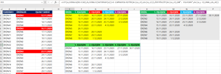

Merhabalar Arkadaşlar Sarı Dolgulu Alanda Yardımcı Sütun Kullanarak Düşeyara Formülü İle Birinci,İkinci ; Üçünçü Ve Dördüncü Eşleşenleri Buluyorum.
Ayrıca Gri Dolgulu Alanlarda Filtre , Çaprazara Formülleri İle Birinci,İkinci ; Üçünçü Ve Dördüncü Eşleşenleri Buluyorum.
Benim İstemiş Olduğum 365 Versiyonlara Göre Tek Bir Formül İle Yapılmasını İstiyorum Yardımcı Olurmusunuz Selamlar

Merhabalar hocam birinci ikinci üçüncü eşleşenleri bulmak için tek bir formül ile olacak
Ayrıca sizin formülde düzenle sıra formülü yok selamlar

Formüle K2 ile K9 arası dinamik olsun istiyorum

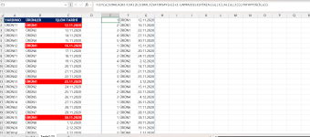

ÇÖZÜLDÜ dediğinize göre "Formüle K2 ile K9 arası dinamik olsun istiyorum" un yanıtını aldınız. nedir bunun formülü ? nasıl dinamik oldu? paylaşır mısınız ?
K2 hücresine =SIRALA( BENZERSİZ(B2:B24)) formülünü yazıp,
L2 hücresine =AL(DEVRİK_DÖNÜŞÜM(FİLTRE($C$2:$C$24;($B$2:$B$24=K2)));;4) formülünü yazıp, aşağı doğru çoğaltırsanız.

Hocam 365 formüllere vakıf değilsiniz galiba. ÖZETÖLÇÜT fonksiyonunun harikalığı. Tabloyu sıralayıp "b" değişkeni (can alıcı nokta burasıdır) ile kendi arasında sıralamayı hesaplattıktan sonra işlem gayet basittir ÖZETÖLÇÜT ile resimdeki olaydan fikir edinirsiniz. 3 sütunlu bir tablo elde ettikten sonra işlemi tamamlayorsunuz.
