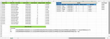

Merhabalar
Esas olarak aldığımız bir rapor no var, Bu rapor noya bağlı birbirinden farklı ürün noları ve yine her bir ürüne bağlı hata türü, sevk tarihi, sevk adedi, şikayet adedi ve aksiyon bilgisi mevcut. Benim yapmak istediğim rapor no yazıldığında liste olarak çeksin. Liste dinamik olduğundan ona göre de satır eklesin.
Ekte excel dosyası mevcut, teşekkürler şimdiden.
  • deneme 2.xlsx
    10 KB · Gösterim: 5
Selamlar,
Profilinizde Excel365 yazdığından
çözüm Excel365 / Excel2021 için geçerli....
Not :
1 - A kolonuna Rapor numaralarından başka bir şey yazmayın. Dinamik alanlar bu kolondaki son DOLU veriyi arayacak şekilde oluşturuldu.
2 - P2 hücresinden itibaren dökülmeli olarak, A kolonundaki Rapor Numaralarının Alfabetik Sıralı benzersiz Listesi oluşturuldu. Bu Liste J1 hücresindeki açılır listeye referans teşkil etmekte...
3 - J1 hücresindeki açılır listeden Rapor no seçin. Seçime uygun olanlar, filtrelenerek dökülecektir.
Formüller :
I3 hücresinde
Selamlar,
Not :
Formüller :
I3 hücresinde
P2 hücresinde
  • deneme 2.xlsx
    12.4 KB · Gösterim: 6
sayın tugbina Rapor numarasına göre dinamik liste oluşturma bütün değişliklerde kendisini günceller.
kolay gelsin...
  • Excel Çözüm Rapor Noya Göre Liste.xlsm
    22.8 KB · Gösterim: 5
