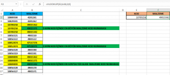

1-Aşağıdaki ekran görüntüsünde de göreceğiniz üzere "KOD" ve "MALZEME" olmak üzere iki kolon bulunmaktadır.Benim istediğim 10709258 numaralı kodu yazdığımda
o kod için kullanılan en büyük numaralı malzemeyi "Malzeme" kolonundan bulup getirsin yani bu durumda 49015375 numaralı malzemeyi getirmesi gerekiyor.
Bunu Vlookup ile yaptığım zaman 10709258 yazdığımda karşısına getirdiği numara 49015362 oluyor.Çünkü ilk satırda daha doğrusu ilk arayışta bulduğunu getiriyor.
2-Yukarıdaki benzer bir soru aslında yine kodu yazdığımda o kod'a ait "MALZEME" kolonunda yer alan en son datayı getirsin.
Örneğin;10809099 yazdığım zaman "B" kolonunda yani "MALZEME" kolonunda bu kod'a ait en son numara olan 49015342 numaralı malzeme kodunu getirmeli.

Merhabalar Sn. tirimini deneyiniz ;
İlk Sorunuz olan en büyük değer için;
2. Sorunuz için en son değer;
1. Soru için
kodu denenebilir
Kodu duzelttim
VetExc23 hocam yardımlarınız için çok çok teşekkür ederim sorun çözüldü,ellerinize ,bilginize sağlık ,herşey gönlünüzce olsun.​
=TOPLAMA(14;6;B2:B100/(A2:A100=E2);1) buradaki 14;6 kodlarının ne işe yaradığını en kısa sürede öğrenmem gerekecek galiba :)
Alternatif olarak aşağıdaki formülü de kullanabilirdiniz ama dizi formüllerini pek tercih etmediğim için Toplama işlevi ile çözüm önerdim. Toplama işlevinde 14 büyük değeri ifade eder. 6 da hata değerlerini yoksayıp çözümü verir, en sondaki 1 de birinci en büyük değeri verir. 2 yazarsanız ikinci en büyük değeri verir. Ben teşekkür ederim. İyi çalışmalar dilerim.

=MAK((A2:A17= E2)* B2:B17) her iki formulde aynı sonucu veriyor muhakkak iki formul arasında özelliklerinden dolayı farklılıklar vardır ama bu soru için sanki sizin formül daha uygun gibi.
