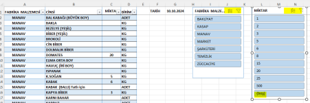

Tablonuzu bu şekilde düzenledim. Sağ taraftaki dilimleyicileri kullanarak fabrika malzemelerini seçebilir diğerinden de boş olanları gizleyebilirisn.

sağ taraftaki boş seçili değilse resimdeki gibi dolu satırları gösteriyor. Fabrika malzemelerini için yeni sütun açtım yoksa tek tek seçmen gerekecekti.
