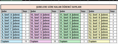

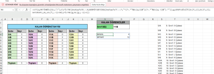

Ekte verdiğim dosyada "Anasayfa" sekmesinde bulunan listede kırmızı renkli satırlarda bulunan isimleri belirledikten sonra 4 ve 4ten fazla sayıda kırmızı satır olan isimleri sayıp Analiz sayfasında ilgili kutuya sayısını yazmasını istiyorum. Ayrıca Analiz sekmesinde bulunan kalan öğrenciler başlığının altından sınıf seçimi yapıldığında o sınıftan 4 ve 4ten fazla kırmızı olan öğrenci isimlerinin listelenmesini istiyorum. bunu sağlayacak bir formül yada makro konusunda yardımcı olur musunuz?
İsteğimin daha iyi anlaşılması açısından analiz sekmesinde bulunan sayfayı manuel olarak doldurdum.

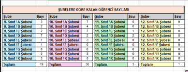

Bu Formül Data Sayfasındaki Şubelere Göre 3 ten fazla yani4 ve üzeri zayıfı olan öğrencilerin sayısını bulur ve listeler. Şube ve Sayı olarak
Eğer kendi tablonuzdaki hücrelere veriyi yazsın isterseniz
Ayrıca versiyonunuz 365 bu işlemi COPİLOT 'a da yaptırabilirsiniz. Resimi incelerseniz COPİLOT un bana verdiği liste

Copilot'un Sınıf-Şube ve 3+ Dersten Kalan Öğrenci Adedi başlığı altındaki özet tablosuna bakalım:
10. Sınıf / A Şubesi için Copilot 7 kişi bulmuş.
10. Sınıf / B Şubesi için Copilot 4 kişi bulmuş.
Siz bir önceki mesajınızda "10/B şubesini tek tek saydım kalan öğrenci sayısı 5" demiştiniz. Makromuz ise inatla 4 sonucunu veriyordu.
Bu durumda makronun verdiği 4 sonucu, Copilot'un tablosundaki 4 sonucu ile birebir AYNIDIR. ### Neden 5 Değil de 4?
Sizin elinizle saydığınız 5. öğrenci, büyük ihtimalle tablonuzda tam olarak 3 dersten kalmıştır.
Copilot'un mantığı ise "3'ten fazla" (yani 4, 5, 6... ders) kriterine göre çalıştığı için o öğrenciyi eliyor. Makromuz da Copilot ile tamamen aynı mantıkta (3'ten fazla ders kriteriyle) süzme yaptığı için Copilot ile birebir aynı doğru sonucu (4) üretmektedir.

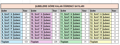

sayın hocam size verdiğim datada ilk verdiğiniz makro doğru hesap yapıyordu. fakat farklı bir okulun verilerini girdiğimde farklılık oluşuyordu. ikinci verdiğiniz makroda farklılık iyice arttı. görsel olarak ekliyorum.
incelemeniz açısından 2. okulun verilerinin olduğu dosyayı ekliyorum.
Paylaştığınız yeni görseli inceledim. Bu sefer tabloda 1 değerlerinin ağırlıkta olduğu, 9/A için 49, 9/B için 29 gibi çok daha yüksek sayıların listelendiği bir sonuç üretilmiş.
Bu durumun neden böyle çıktığını ve verilerin doğruluğunu kesinleştirmek için tek bir kontrol yapmamız gerekiyor:
Şu an kullandığınız makro kodu, sağ alttaki N17:U aralığında süzülen "KALAN ÖĞRENCİLER" tablosunda listelenen benzersiz öğrenci numaralarını şubelerine göre sayıyor.
Eğer bu ikinci okulun verilerinde tablonun altında (örneğin 13. satırdan sonra) boş kalan hücreler veya tablonun bittiği yerin altında formülle getirilmiş gizli 0 (sıfır) değerli satırlar kalıyorsa; makro bu boş veya sıfır olan satırları da tek bir öğrenciymiş gibi hafızasına alıp, listedeki her şubeye otomatik olarak fazladan +1 ekliyor olabilir. Listede neredeyse her şubenin karşısında 1 yazmasının ana sebebi tam olarak budur.

Emin olmamakla birlikte sorunun sebebini bulmuş olabilirim.
Sorunun oluştuğu 10/B sınıfında 189 numaraya sahip iki farklı öğrenci bulunmakta. Sanırım makro öğrenci numaralarını baz alarak sayı sayıyor. Formülle yapılan sayımda aynı numaraya sahip bu iki öğrenci iki farklı satıra ayrılıyor. ve ayrı ayrı sayılıyor..
Çözüm arayışlarınız için teşekkürler tekrardan. iyi akşamlar..
Güzel bir tespit! İşte iki okul arasındaki farkın ve makronun neden eksik saydığının gerçek nedeni tam olarak bu. Sizi gönülden tebrik ederim, düğümü tamamen çözmüşsünüz.
Aynı okulda/sınıfta aynı numaraya sahip öğrenciler olabileceği için, makronun benzersizlik (tekillik) kontrolünü sadece "Öğrenci No"ya göre değil, Öğrenci No + Öğrencinin Adı Soyadı (yani tablodaki O sütunu) kombinasyonuna göre yapması gerekir. Böylece numaraları aynı olsa bile isimleri farklı olduğu için makro ikisini de ayrı birer öğrenci olarak kabul edecek ve kusursuz sayacaktır.
Formülü işinizi görecektir.

Öncelikle teşekkür ederim. iki formülde çalışıyor.
Ancak ikinci verdiğiniz formülde kalan öğrenci sayısının 0 olduğu şubelerde formül hata veriyor.
