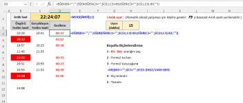

Alternatif olarak değerlendirin..
Bence,
Sipariş saati kolonunun tek başına yeterli olmayacağını düşünüyorum.
Alt alta listelemelerde, gerçekleşen siparişlerin gerçekleşme saatlerinin yazılması durumunda biçimlendirme olmaması da gerekir.
Bir de, siparişlerin gecikip gecikmediklerinin de görünmesi gerekir diye düşünüyorum..
Bence,
Ekli dosyayı görüntüle 12833
Hocam emeğinize sağlık teşekkür ederim. Bu benim için oldukça karmaşık. Basit bir sistem üzerine çalışıyorum. İbrahim Beyin koşullu biçimlendirmesi benim için gayet yeterli. Ondada tek sorun seçilmiş olan aralıkta hücre boşsa ilgili hücrede biçimleniyor. Formülü EĞER li olarak yağmaya çalıştım fakat beceremedim

Sayın hknblgnn gerekli düzenleme yapılmıştır.
kolay gelsin...
