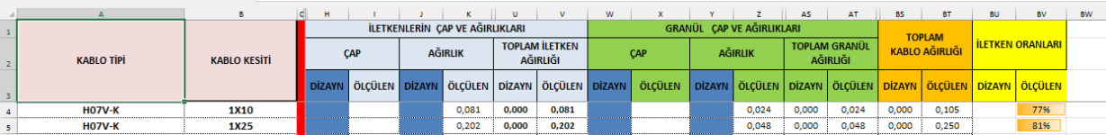

Kablo tipi dosyalarınızı kablotipi.xlsm (H07V-K.xlsm gibi) adlandırın.
Kablo tipi ve Reel Ağırlık Analizi.xlsm dosyalarınızı aynı klasör içine atın.
Reel Ağırlık Analizi.xlsm dosyanızda A ve B sütunlarına veri işledikçe otomatik güncellenir.
kablotipi.xlsm (H07V-K.xlsm) dosyanızı açmanıza gerek yoktur.

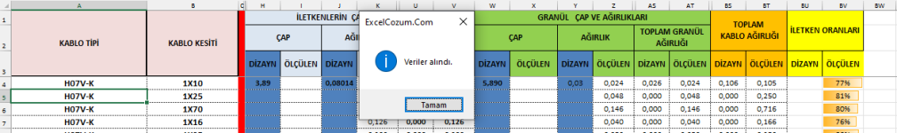

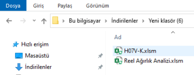

H07V-K başına sonuna hiçbir ek koymadan H07V-K.xlsm şeklinde adlandırıp aynı klasöre atacaksınz.
sorun olmaması lazım.
Reel Ağırlık Analizi.xlsm açıyorum.
A4'e çift tık-enter yapıyorum.
veriler geldi.

iki dosyayıda .xlsm uzantısı olarak aynı klasöre ekledim ama
hatta ilk açıldığında 7.satıra kadar dolu geliyor.
çift tık ve enter yaptığımda değerler kayboluyor.
yani,dediklerinizi aynen uyguluyorum.
Ama H07V-K.xlsm isminde dosya yok diyor

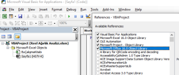

Böyle bir hata alıyorum
Excel 2013 sürümü kullanıyorum.
onunla ilgili olabilirmi
Tools>References bende aşağıdaki gibi.
Sizde nasıl?
