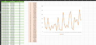

Aydaki gün sayısı 30 ise otomatik olarak grafik çıkar. eğer aydaki gün sayısı 29 veya 31 olursa E ve F sütunlarını küçültüp büyütebilirsiniz. Bu durumda grafiğin veri aldığı aralığı da kontrol ediniz.
Merhaba, ekli dosyada bir güç kaynağından çekilen enerji miktarları mevcut. Bu güçleri ayın hangi günlerinde ne kadar kullanıldığını grafik olarak gösterecek bir formül oluşturmak istiyorum. Bu grafik çizgi tipinde olursa daha makbule geçer. Bu formülü nasıl oluşturabilirim? Teşekkürler.
İncelermisiniz (F5 tuşu ile yenileme yapabilirsiniz)

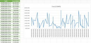

Öncelikle emeğiniz için teşekkür ederim. Fakat grafik doğru görünmüyor ve çalışmıyor gibi.
Örneğin ayın 30'unda 136kw yakın çekim olmuşken grafikte bu rakam daha düşük görünüyor.1729246750415.png
Ekli dosyayı görüntüle 29373
Elinize sağlık. İstediğim şekilde olmuş. Biraz kaç formül eklemek gerekiyor ama o kadar da olacak :)
