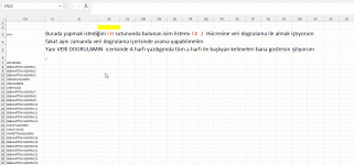

Burada yapmak istediğim CH sütununda bulunan isim listemi CK 2 Hücresine veri doğrulama ile almak istiyorum
fakat aynı zamanda veri doğrulama içerisinde arama yapabilmelim
Yanı VERİ DOGRULAMIN içerisinde A harfi yazdığımda tüm a harfi ile başlayan kelimeleri bana göstersin istiyorum
