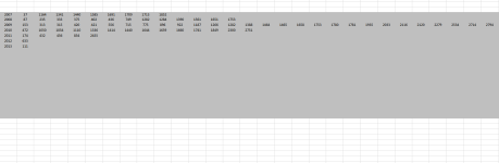

Elimde bir imha listesi var. Veriler alt alta, ben bunları kağıt israfını önlemek amacıyla yan yana almak ve ekte resimdeki gibi bir tablo olmasını istiyorum. Yardımınızı rica ederim.

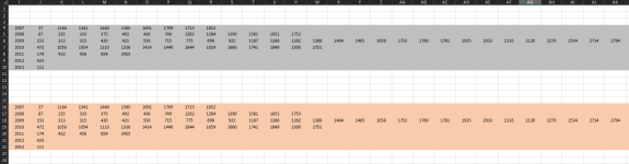

Sayın zipShaka,
Daha önce yaptığım dosya 365 versiyona göre yapılmıştı. İsteğiniz üzerine ekteki dosya 2016 versiyona göre yeniden yapılmıştır. Deneyiniz. Lütfen dönüş yapınız.
zipShaka istediğiniz formülü Sayfa2 ye örnek olsun diye yazdım. Lakin yazdığım formülün içerisinde dizi formülü de vardır. İçerisinde Kaydır formülü de olduğu için de biraz hassas bir formüldür. excelde hücre silinmesinden formül etkileniyor. Formülü bakıp anlamaya çalışınız. Yapamazsanız direkt dosyanın kendisini ve formülün nereye yazılacağını söylerseniz oraya da yazabilirim. İyi günler.

Merhabalar. Yan yana olduğu zaman kaçar satır alınacak?
Deneyiniz

verilerin yan yana sıralaması ok ama sizin yaptığınız tabloda örneğin 1. sayfa sonu x sütununa kadar. 2. sayfanın y sütunundan değilde b sütunundan başlamısını istiyorum. böyle birşey mümkün mü
zipShaka 2 numaralı mesaja ek olarak atıyorum. farklı bir formül kullanarak da yaptım. İnceleyiniz.
Gri renk ve turuncu renk formülleri farklıdır.

ekte örnekteki gibi sayfa sonu otomatik olarak alt satırdan devam etmek istiyorum.
Sayın Hocam. Sayfa düzeninizi yapınız. Daha sonra bize bir sayfaya 50 satır 40 sütun gelecek gibi değer verirseniz daha kolay olur. Ben bu tür işlerde sayfayı maksimum veri alacak şekilde kullanıyorum. Alt-üst bilgi ve kenar boşluklarını kaldırıyorum. O nedenle sordum kaçar veri istiyorsunuz sayfaya diye.
Deneyiniz. Formülüze edilmiş listeniz LISTE sayfasındadır. Lütfen dönüş yapınız.

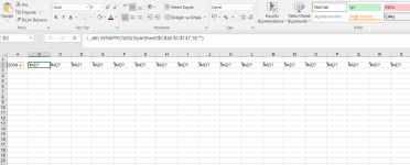

söylemiş olduğunuz formülü diğer tabloda sadece 2004 yılı için yapmaya çalıştım ama olmadı. nerede hata yapmış olabilirim ?
  • ESAS.xls
    2.7 MB · Gösterim: 3
=@SATIRSAR(StyleSheet!$C$46:$C$147;18;"")
Formülün başındaki @ işaretini kaldırmalısın. Bütün formülleri sil ve ;
=SATIRSAR(StyleSheet!$C$46:$C$147;18;"")
olarak gir.

Sayın zipShaka,
Sizin bilgisayarınızda 365 kurulu değil. O hata mesajı ondan dolayı geliyor. Bilgi İşlem Büronuza söyleyin bilgisayarınıza 365 kursun.
