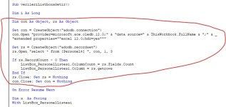

@ Refaz hocam UPDATE olayını hallettim çok teşekkür ederim.ADO ile listboxa getirme kodlarını uyguladım fakat bir eksiklik var ki veriler gelmiyor. Yine birşeyleri gözden kaçırıyorum sanırım. sub PersonelVerileriniGetir ile çağırıyorum kodları.
Rica ederim abey.Aslında 4.mesajdaki bende getirmişti.Bugün bakarım dosyaya.
4.Mesajdakini eklememişsiniz yine vba kodları kalmış.

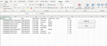

Refaz Hocam yüklediğiniz dosyada listboxın bulunduğu formda ki düzenle butonuna tıkladığımda yada formdaki listebox üzerinde doubleclick yaptığımda açılan userformun üzerindeki textboxlara veriler gelmiyor. VBA kodlarını yoruma çevirip ADO kodlarını aktif hale getiriyorum kod çalışmıyor textboxlardaki veriler boş halde userform açılıyor. VBA kodlarını aktif hale getirdiğimde kodlar çalışıyor. Rica etsem sizde çalışr halini gif yapıp bir gönderirmisiniz.
Abey gifteki gibi veriler geliyor Listboxa zaten bunu istemediniz mi?
Ekli dosyayı görüntüle 13107
