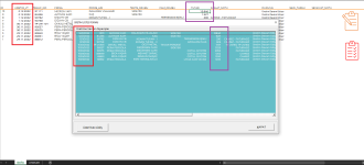

Merhaba Herkese Sağlıklı günler dilerim. Uygulamada ÜretimListesi formundaki Listbox1 üzerine ADO ile aşağıdaki kodlarla verileri alıyorum. Fakat tutar ve tarih alanları DATA sayfasında göründüğü gibi gelmiyor. Listbox üzerindeki bu alanları nasıl formatlayabilirim. Yardımlarınız için teşekkür ederim.
verileri alırken formatlamayı deneyebilirsiniz, alanları tek tek yazıp formatı eklemelisiniz
format([URETIM_VT],'dd.mm.yyyy') ve format([TUTAR],'#,##0.00') gibi

Sn. Ali ÖZ ve halily çok teşekkür ederim. Bu şekilde uzun sorguları istenen yerden bölüp kalanı 2.satırda yazmak için kod
& _ işaretleri ile bölünmüyormuydu. Rica etsem kodu ortasından bölüp kalanı alt satırdan nasıl devam ettirebilirim gösterirmisiniz.
